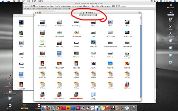

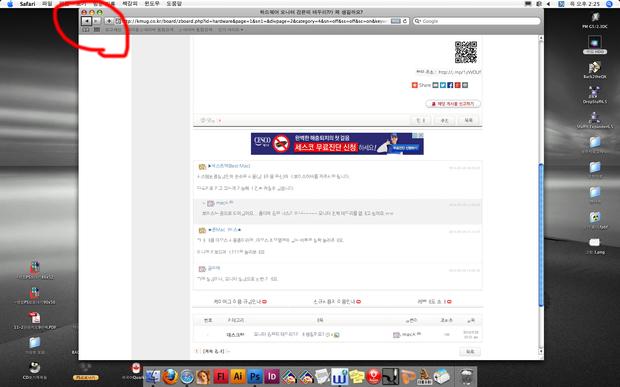

자꾸 이렇게 검은선테두리가 생기는데 없애는 방법이 뭘까요?ㅜㅜ

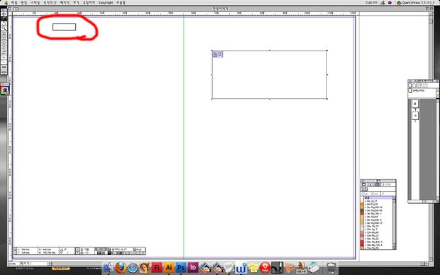

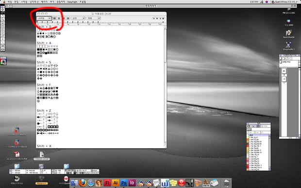

작업하다가 새로운창을 열면 저 검은 테두리가 새로운창에도 그대로 비치는 현상도 나타나고...
빨리 없애고 싶어요
